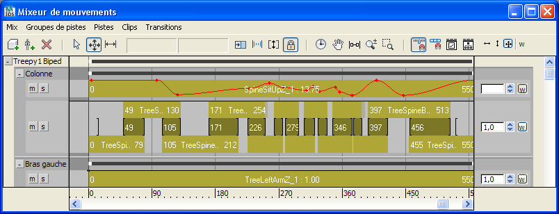

La courbe de poids de chaque piste apparaît sous la forme d'une fine ligne noire sur le haut de la piste.
Conseil : si vous ne la voyez pas, cliquez sur Préférences pour afficher la boîte de dialogue Préférences du mixeur. Désactivez et activez l'option Courbes de poids et observez l'affichage pour voir apparaître la courbe.
Pour accéder à la courbe de poids, cliquez sur le bouton Mode Pondération situé dans la partie droite de la piste. Lorsque vous cliquez sur Mode Pondération dans la barre d'outils du mixeur de mouvements, vous activez l'édition de la courbe de poids pour toutes les pistes. Lorsque le mode Pondération est activé, vous pouvez uniquement manipuler la courbe de poids et non les clips.
L'édition d'une courbe de poids se fait à l'aide de noeuds (points) sur la courbe. Les clips présents sur les pistes de couche ont automatiquement un noeud à chaque extrémité de chaque clip. Par défaut, les pistes de transition n'ont pas de noeuds.

  3. Pour la piste située tout en haut du groupe de pistes, cliquez sur (Mode Pondération ). Ce bouton est situé à droite de l'affichage de la piste.
    La courbe de poids devient rouge pour indiquer qu'elle peut être modifiée.

  4. Déplacez le curseur sur la ligne jusqu'à ce qu'une petite flèche apparaisse. Cliquez pour définir un noeud.
  5. Déplacez le curseur et cliquez pour définir d'autres noeuds sur la courbe de poids.
    Conseil : sur une piste de transition, vous devez généralement définir un noeud à chaque extrémité de la piste, et à des intervalles entre ces noeuds. Le nombre de noeuds dépend du type de courbe à créer. Créez aussi peu de noeuds que possible pour obtenir la courbe requise pour votre animation.
  6. Déplacez le curseur sur un noeud existant jusqu'à ce qu'un curseur en forme de croix apparaisse.
  7. Cliquez et faites glisser le curseur pour déplacer le noeud sélectionné vers le bas.
    Le mixeur de mouvements mixe les mouvements contenus dans la piste supérieure aux mouvements contenus dans la piste située au-dessous sur cette image. Les mouvements sont plus ou moins mixés selon la façon dont vous avez défini la valeur de courbe de poids pour la piste supérieure.
