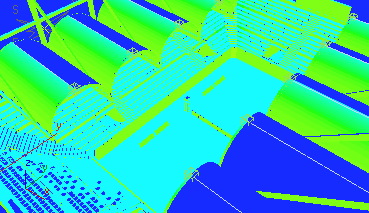

La lumière est appropriée dans cet aperçu des pseudo couleurs d'un terrain de tennis couvert à 15 h.

L'aperçu des pseudo couleurs de la même scène à 12 h montre que des lumières artificielles sont probablement nécessaires.
