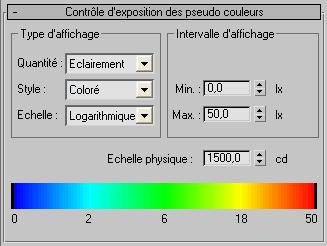

Le contrôle d'exposition des pseudo couleurs est en fait un outil d'analyse de l'éclairage qui vous permet de visualiser et d'évaluer de manière intuitive les différents niveaux d'éclairage de vos scènes. Cet outil associe des valeurs de luminance ou d'éclairement à des pseudo couleurs qui affichent la luminosité des valeurs qui sont converties. Des valeurs les plus sombres au plus claires, le rendu affiche du bleu, du cyan, du vert, du jaune, de l'orange et du rouge. Vous pouvez également choisir une échelle de gris dans laquelle les valeurs les plus claires sont blanches et les valeurs les plus sombres sont noires. Le rendu affiche, sous forme de légende, la barre du spectre des couleurs et des niveaux de gris.

La barre du spectre affiche les valeurs que le rendu utilisera.
Type d'affichage des pseudo couleurs :
Gauche : échelle de gris
Droite : échelle de couleurs
L'échelle logarithmique est utile notamment lorsque l'illumination des surfaces désirées est faible comparée à l'illumination maximale de la scène.
Gauche : échelle linéaire
Droite : échelle logarithmique

Réglage de l'échelle à analyser :

Lors d'un rendu contenant des pseudo couleurs, la barre du spectre s'affiche sous l'image pseudo couleur ; elle porte l'intitulé Luminance ou Eclairement.
