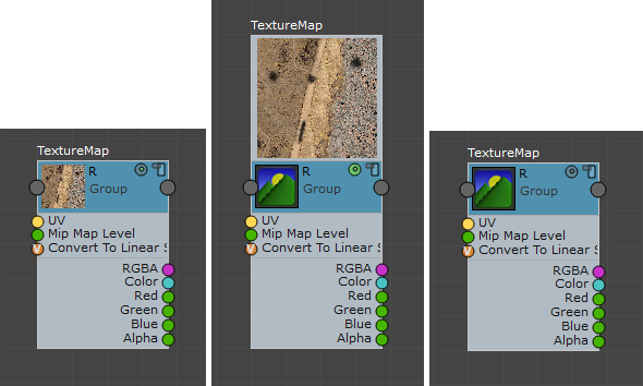

dans la partie supérieure de chaque noeud pour passer d'un type d'affichage à un autre : son icône, son échantillon de rendu de petite taille et son échantillon de rendu de grande taille.
Dans l'exemple suivant, cliquer une fois sur l'icône Echantillon de rendu affiche un aperçu de petite taille du noeud TextureMap. Cliquer une deuxième fois affiche un plus grand aperçu. Cliquer une troisième fois affiche de nouveau l'icône du noeud.
Cette fonctionnalité permet de faciliter la visualisation et le débogage de votre graphique d'ombrage.
Gauche : cliquez une fois pour afficher un aperçu de petite taille.
Centre : cliquez une deuxième fois pour afficher un plus grand aperçu.
Droite : cliquez une troisième fois pour revenir à la valeur d'affichage par défaut (icône du noeud).

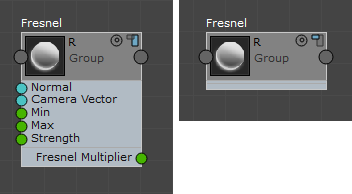

Cliquez sur l'icône Masquer les entrées et les sorties
dans la partie supérieure de chaque noeud pour passer de l'affichage des attributs de noeud au masquage des entrées/sorties (afin d'afficher les noeuds dans un espace plus compact), et inversement.
Les noeuds référencés depuis le disque sont identifiés par le symbole R.
