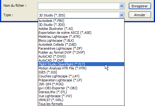

Exportation d'une scène vers un fichier OpenFlight (FLT)
Menu Application > Exporter > [Types de fichier]=OpenFlight (*.FLT)
Il existe deux méthodes pour exporter une scène vers un fichier OpenFlight :
La méthode par défaut consiste à sélectionner Exporter dans le menu Application de3ds MaxMenu de l'application. Cette procédure est décrite ci-après.
Vous pouvez également cliquer sur Fichier Exporter la sélection. Utilisez cette option pour n'exporter au format OpenFlight que les objets sélectionnés dans votre scène 3ds Max.
