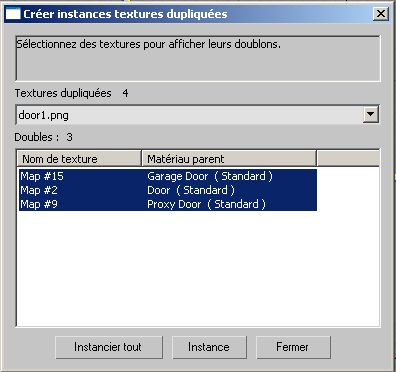

  3. Dans la liste Textures dupliquées, cliquez sur le bouton fléché pour ouvrir la liste des textures dupliquées et choisissez la texture pour laquelle vous voulez créer une instance.
  4. Dans la liste Doubles, sélectionnez au moins deux entrées de map.
    Si vous ne sélectionnez pas au moins deux entrées, un avertissement s'affiche dans le champ d'état, en haut de la boîte de dialogue.

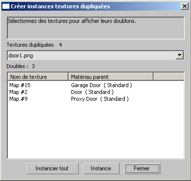

  5. Cliquez sur Instance.
    Etant donné que des instances ont été créées pour les trois maps, la boîte de dialogue affiche 42 textures dupliquées.
  6. Continuez à créer des instances de texture ou cliquez sur Fermer une fois l'opération terminée.

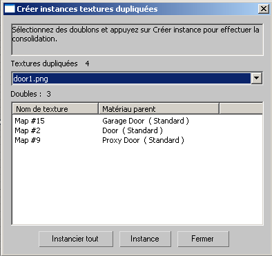

Le champ d'état n'est pas interactif. Il affiche des messages et des avertissements sur les textures dupliquées. Cette section peut afficher, entre autres, les messages suivants :
  • " Aucune texture dupliquée n'a été trouvée dans la scène. " – lorsque l'utilitaire est exécuté dans une scène ne contenant aucun doublon.
  • " Sélectionnez des doublons et appuyez sur Créer instance pour effectuer la consolidation. " – lorsque l'utilitaire est exécuté dans une scène contenant des doublons.
  • " Les doublons sélectionnés contiennent des paramètres animés. L'animation ne figure pas parmi les critères de détermination de doublon. Les différences d'animation seront par conséquent perdues. " – lorsqu'une animation est présente dans un ensemble de doublons.
  • " Vous devez sélectionner au moins 2 maps pour continuer. " – lorsque vous appuyez sur le bouton Instance après avoir sélectionné un ou aucun doublon.
Liste textures dupliquées
Cette liste déroulante contient toutes les maps de la scène qui sont absolument identiques, y compris le chemin de map de texture, le nom et les paramètres d'origine. Le nombre après " Textures dupliquées " indique combien de groupes ont été trouvés dans la scène. La première entrée est visible et une fois la liste activée, vous pouvez la faire défiler avec les touches de direction et .
Liste des maps dupliquées
Lorsque vous sélectionnez une texture dans la liste Textures dupliquées, 3ds Max affiche ses doublons dans la liste Doubles, qui présente les noms des textures et les noms des matériaux parent. Le nombre après " Doubles " indique le nombre de copies trouvées dans la scène. Les textures de cette liste peuvent être sélectionnées individuellement. Seuls les doublons sélectionnés dans cette liste seront consolidés dans l'instance finale si vous cliquez sur le bouton Instance. L'instance créée prend le nom du premier doublon sélectionné dans la liste.
Instancier tout
Effectue la consolidation sur tous les doublons de la scène, indépendamment des sélections faites dans les listes Textures dupliquées et Doubles.
Instance
Effectue la consolidation uniquement sur les doublons choisis dans la liste Doubles. Les doublons sélectionnés disparaîtront de la liste après la consolidation. Si tous les doublons sont sélectionnés, la texture correspondante disparaîtra également de la première liste.
Fermer
Arrête l'opération à ce stade.
