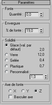

Panneau déroulant Paramètres
Zone Fonte
Quantité
Définit l’étendue du " déclin " (ou de l’effet de fonte) appliqué au gizmo, ce qui affecte l’objet. Intervalle : de 0,0 à 1000,0.
Zone Envergure
% de fonte
Indique l'envergure que prennent l'objet et la fonte à mesure que la valeur Quantité augmente. Vous obtenez en fait un " renflement " sur une surface plane.
Zone Solidité
Le paramètre Solidité détermine la hauteur relative du centre de l'objet fondu. Les substances moins solides (gelée, par exemple) tendent à se stabiliser surtout au centre à mesure qu'elles fondent. Cette zone fournit plusieurs valeurs prédéfinies pour différents types de substances, ainsi qu'un champ personnalisable où vous pouvez spécifier la solidité de votre choix.
  • Glace (val. par défaut) Solidité de l'eau gelée.
  • VerreSolidité élevée pour simuler le verre.
  • GeléeSolidité faible pour simuler la gelée. Entraîne un effet d'affaissement important au centre.
  • PlastiqueSolidité moyennement faible pour simuler le plastique. Relativement solide, mais s'affaisse légèrement au centre lorsqu'il fond.
  • PersonnaliséPermet de choisir une valeur de solidité personnalisée comprise entre 0,2 et 30,0.
Groupe Axe de fonte
X/Y/Z
Choisissez l'axe le long duquel la fonte doit se produire. A noter que cet axe est local pour le gizmo Fonte et qu'il n’est pas associé à l'entité sélectionnée. Par défaut, les axes du gizmo Fonte sont alignés sur les coordonnées locales de l'objet, mais il est possible de changer cela en faisant pivoter le gizmo.
Basculer axe
En général, la fonte se produit en partant de la direction positive vers la direction négative le long d'un axe donné. Activez l'option Basculer axe pour inverser cette direction.
