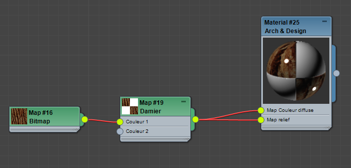

Rendre le noeud unique
Si le noeud enfant est instancié, Rendre le noeud unique rend l'enfant unique, mais ne duplique pas les enfants de l'enfant.

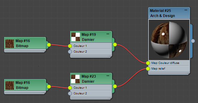

Rendre la branche unique
Si le noeud enfant est instancié, Rendre la branche unique rend l'enfant unique et duplique les enfants de l'enfant aussi.

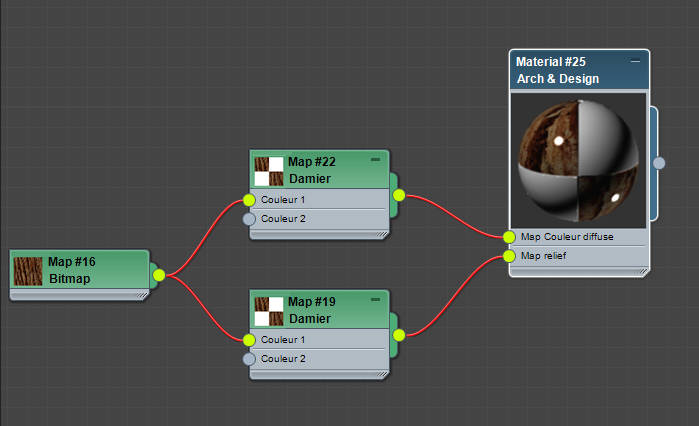

Une map instanciée
(Les fils de raccordement indiquent toujours une instanciation.)
Après avoir cliqué avec le bouton droit sur un fil entre le bitmap et le matériau, sélectionnez Rendre le noeud unique
Après avoir cliqué avec le bouton droit sur un fil entre le bitmap et le matériau, sélectionnez Rendre la branche unique
