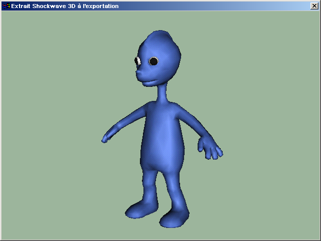

Aperçu de l'exportation Shockwave 3D
Cette fenêtre affiche la scène telle qu'elle a été capturée par l'outil d'exportation Shockwave 3D. Cette vue vous permet d'identifier rapidement les éléments de la scène qui ne sont pas pris en charge par l'outil d'exportation Shockwave 3D. Dans bon nombre de cas, la fenêtre d'aperçu d'exportation affiche les ressources de la scène que vous aviez choisi de ne pas exporter. N'oubliez pas que cette fenêtre affiche la scène telle qu'elle est capturée par l'outil d'exportation et non pas nécessairement la manière dont elle est écrite au format W3D. Seuls les actifs de la scène indiqués dans les options d'exportation et pris en charge par l'outil d'exportation seront écrits dans le fichier W3D.
Exportez avec une fenêtre de visualisation Dessus, Face, Droite ou orthographique active dans 3ds Max pour visualiser la scène à travers une caméra orthographique. Réalisez l'exportation avec une fenêtre Perspective ou Caméra active dans 3ds Max, et la scène sera visualisée à travers une caméra de perspective.
Remarque : lorsque vous naviguez dans une scène, gardez à l'esprit que seules les parties des modèles situées face à la caméra seront rendues. Les parties des modèles qui traversent le plan de la caméra et qui se trouvent derrière la caméra ne seront pas rendus, faisant apparaître des artéfacts visuels (" trous noirs " ou " déchirement ") dans le modèle. Ceci est particulièrement perceptible lorsque vous effectuez un travelling avant avec une caméra orthographique, car le manque d'effets de perspective ne cache pas les modèles lors du passage de la caméra. Effectuez un travelling arrière et les artéfacts visuels disparaîtront.
