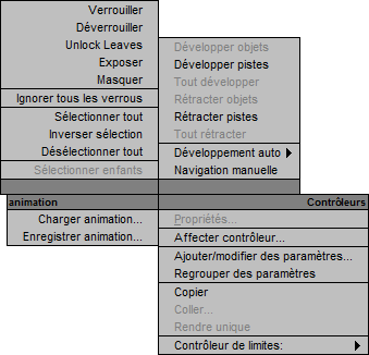

Le menu contextuel Hiérarchie fournit un accès à des commandes permettant de travailler avec des contrôleurs, de verrouiller et déverrouiller des pistes pour les utiliser avec des conteneurs, de naviguer dans la liste Hiérarchie de la fenêtre Contrôleur, de charger et d'enregistrer des fichiers d'animation, etc.
enfoncée tout en cliquant avec le bouton droit de la souris pour agrandir et réduire individuellement les pistes sélectionnées.
enfoncée contient les commandes s'appliquant à l'élément sur lequel le curseur de la souris est placé.
Ces commandes sont principalement conçues pour être utilisées avec le conteneur de l'objet et sont, de ce fait, documentées dans la section Conteneur. Pour plus d'informations, reportez-vous à la rubrique Verrouillage et déverrouillage des pistes.
Sélectionne toutes les pistes qui sont visibles dans la liste hiérarchique. Les éléments rétractés ne sont pas sélectionnés.
Inverse la sélection de liste hiérarchique courante.
Désélectionne toutes les pistes qui sont visibles dans la liste hiérarchique. Cela ne concerne pas les objets sélectionnés dans la scène (les icônes des objets restent sélectionnées).
Sélectionne tous les objets descendant de la sélection en mettant leur icône en surbrillance dans la liste hiérarchique. Les enfants rétractés sont également sélectionnés.
Développe uniquement la branche de l'ensemble des descendants de l'objet sélectionné. Les branches développées ne sont pas sélectionnées.
Développe toutes les branches de l'élément sélectionné.
Développe toutes les branches de l'ensemble des descendants de l'objet sélectionné.
Réduit uniquement la branche de l'ensemble des descendants de l'objet sélectionné.
Réduit toutes les branches de l'élément sélectionné.
Réduit toutes les branches de l'ensemble des descendants de l'objet sélectionné.
Développe automatiquement la liste hiérarchique en fonction des options de sous-menu choisies. Les options de sous-menu suivantes sont disponibles : Objets sélectionnés seulement, Transformations, Composants XYZ, Limites, Pistes marquées, Pistes animées, Objets de base, Modificateurs, Matériaux et Enfants.
Désactive l'option Développement auto. Permet de décider manuellement de la rétraction et du développement. Un signe moins dans un cercle à gauche d'un élément signifie qu'il peut être rétracté. Ce bouton disparaît lorsque l'option Développement auto. est activée et l'option Navigation manuelle désactivée.
enfoncée. Charge les données d'animation XML à partir de fichiers vers la ou les pistes mises en surbrillance. Pour plus d'informations, reportez-vous à la rubrique Enregistrement et chargement d'une animation.
Si l'une des pistes mises en surbrillance a des pistes enfants, l'animation est également chargée dans ces pistes.
Enregistre les données d'animation XML à partir de la ou des pistes mises en surbrillance vers le disque. Pour plus d'informations, reportez-vous à la rubrique Enregistrement et chargement d'une animation.
Si l'une des pistes mises en surbrillance a des pistes enfants, l'animation est également enregistrée à partir de ces pistes.
Affiche, le cas échéant, la boîte de dialogue Propriétés d'un contrôleur. Certains contrôleurs n'utilisent pas cette boîte de dialogue et l'option n'est pas disponible lorsque c'est le cas.
Affiche la boîte de dialogue Affecter contrôleur qui contient la liste des contrôleurs disponibles pouvant être sélectionnés.
Effectue une copie du contrôleur qui se trouve dans le presse-papiers de la vue piste.
Colle la copie du contrôleur dans un autre objet ou une autre piste. Les copies peuvent être collées en tant qu'instances ou copies uniques.
Change une instance de contrôleur en contrôleur unique. Les modifications apportées aux instances de contrôleur sont appliquées à toutes les versions du contrôleur alors que les contrôleurs uniques peuvent être modifiés individuellement sans incidence sur les autres éléments.
Un clic droit sur le menu quadr. décrit ci-dessus permet également l'accès à ces commandes.
Reportez-vous à la rubrique Propriétés (Hiérarchie de la vue piste).
