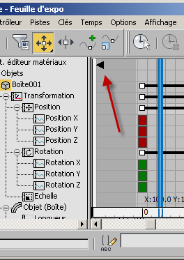

La fenêtre Contrôleur de la vue piste (par défaut, volet de gauche de la boîte de dialogue Vue piste) affiche les éléments de votre scène dans l'ordre hiérarchique (liste Hiérarchie).
Sélectionnez des objets de la liste pour :
Une commande destinée à basculer vers la fenêtre Contrôleur est disponible dans la fenêtre clé de la boîte de dialogue de la vue piste (dans les modes Editeur de courbes et Feuille d'expo). La commande prend la forme d'un triangle noir qui pointe vers la gauche lorsque la fenêtre Contrôleur est visible et vers la droite lorsqu'elle est masquée, comme indiqué dans l'illustration précédente. Pour basculer vers la fenêtre Contrôleur, cliquez sur le triangle. Grâce à cette fonction destinée à masquer la fenêtre Contrôleur, vous pouvez agrandir l'espace disponible pour la modification des clés.

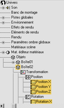

Exemple : pour sélectionner toutes les pistes contenant une animation :
+A (Sélectionner tout). Repérez les objets boîte et sphère dans la fenêtre Contrôleur de la vue piste. Vous pouvez remarquer que leurs icônes sont sélectionnées. Il en est de même des pistes de position XYZ de la sphère. Les pistes de la boîte ne sont pas sélectionnées car elles ne contiennent pas d'animation.
L'univers est la racine de la hiérarchie de la scène. Cet élément regroupe toutes les clés de la scène en un seul intervalle de temps pour des opérations globales rapides.
Pour afficher les sous-pistes Univers, ouvrez la boîte de dialogue Filtres et sélectionnez l'option Pistes globales du groupe Afficher. Les options comprises sont notamment Son, Environnement, Mat. éditeur matériaux et Matériaux de scène. Par ailleurs, la commande Modifier arborescence du mode Editer intervalles inclut dans la piste Univers toutes les pistes de la branche Objets.

Contient les définitions de tous les matériaux de la scène. Elle est vide tant que vous n'avez pas affecté de matériau aux objets. Lorsque vous sélectionnez des matériaux dans cette branche, vous travaillez avec des instances des matériaux affectés aux objets de votre scène. Il est possible que ces matériaux ne figurent dans aucun des champs modèles de l'éditeur de matériaux.
Contient des définitions globales de matériaux. La branche Mat. éditeur matériaux contient les 24 définitions de matériaux de l'Editeur de matériaux. Lorsque vous sélectionnez des matériaux dans cette branche, vous travaillez avec des définitions globales de matériaux qui peuvent ne pas avoir encore été affectées aux objets de votre scène.
Contient une hiérarchie de tous les objets de la scène.
Lorsque l'option Navigation manuelle est activée, un bouton Plus ou Moins permettant respectivement de développer et de réduire le contenu est associé à un certain nombre de ces catégories.
Chaque type d'élément de la liste hiérarchique est représenté par une icône. Vous pouvez utiliser ces icônes pour identifier rapidement ce que représente chaque élément.
Les branches contiennent des descendants de l'objet. Les branches se trouvant sous un objet contiennent des transformations, des matériaux et des modificateurs appliqués à l'objet, ainsi que ses paramètres de création.
