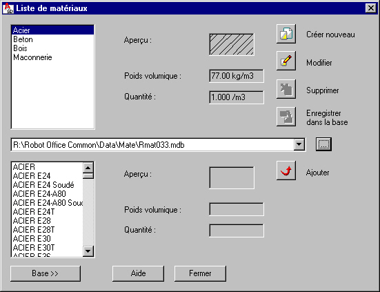

Dans la boîte de dialogue Liste de matériaux, vous pouvez :
Remarque : Comme vous pouvez le constater sur l'image ci-dessous, la boîte de dialogue peut être développée de façon à afficher les options figurant dans la partie inférieure, qui permettent d'ajouter des matériaux à partir du catalogue sélectionné. Pour réduire ou développer la boîte de dialogue, cliquez sur Catalogue.
La partie supérieure gauche de la boîte de dialogue contient la liste des matériaux définis. Ces matériaux figurent dans les listes de sélection de matériaux d'Autodesk AutoCAD Structural Detailing - Formwork Drawings. La partie centrale de la boîte de dialogue contient les paramètres principaux du matériau sélectionné (présentation du matériau, poids volumique).
Les icônes de la boîte de dialogue offrent différentes possibilités :
Créer nouveau : ouvre la boîte de dialogue Définition du matériau, dans laquelle vous pouvez définir un nouveau matériau. Le matériau défini est ajouté à la liste des matériaux disponibles dans le projet.
Modifier : ouvre la boîte de dialogue Modification du matériau, qui permet de définir les paramètres du matériau sélectionné (notamment son nom et ses paramètres graphiques).
Supprimer : supprime un matériau sélectionné de la liste des matériaux disponibles dans le projet.
Enregistrer dans la base : enregistre le matériau dans un fichier de catalogue externe.
Cette partie de la boîte de dialogue contient :
Pour ajouter un matériau à la liste des matériaux disponibles dans Autodesk AutoCAD Structural Detailing - Formwork Drawings à partir du catalogue, cliquez sur (Ajouter). Le matériau est ajouté à la liste disponible dans la partie supérieure de la boîte de dialogue.
