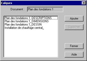

La boîte de dialogue présentée sur la figure ci-dessous sert à définir les calques sur les dessins (i.e. un calque du projet architectural de la structure).
Il existe trois calques standard :
Pour ajouter un calque à un étage donné (le nom de l’étage est affiché dans la partie supérieure de la boîte de dialogue), il faut cliquer sur le bouton Ajouter. La boîte de dialogue Enregistrer le calque s'affiche.
Pour supprimer un calque sélectionné, cliquez sur Supprimer.
