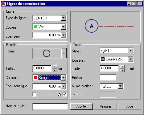

Cette boîte de dialogue permet de définir ou de modifier un style d'axe.
Pour afficher la boîte de dialogue Axe, procédez comme suit :
- Dans la boîte de dialogue Styles des symboles, pour Symbole, sélectionnez Axe.
- Cliquez sur Nouveau ou sur Modifier.
Spécifiez les paramètres de l'axe :
- Sous Axe, définissez le type de ligne, la couleur et l'épaisseur de la ligne d'axe.
- Sous Pastille, définissez la forme (cercle, ellipse, carré, octogone), la taille, la couleur et l'épaisseur de la pastille de l'axe. Vous pouvez également spécifier à quelles extrémités de l'axe la pastille doit être affichée.
- Sous Texte, définissez le style, la couleur et la taille du texte de la pastille. Vous pouvez également spécifier un préfixe et un type de numérotation(A, B, C, 1, 2, 3, I, II, III ou défini par l'utilisateur).
- Pour Nom du style, entrez le nom du style d'axe, puis cliquez sur Ajouter.
