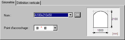

Dans l'onglet Géométrie de la boîte de dialogue Porte : définition, vous pouvez définir les paramètres d'une porte.
Spécifiez les paramètres de géométrie :
- Nom : la forme de la porte est déterminée par le nom que vous sélectionnez. Pour créer une forme, cliquez sur Parcourir (...) afin d'ouvrir la boîte de dialogue Liste de portes.
- le point d’accrochage de la porte (c’est le point dans l’ouverture de la porte par rapport auquel la baie de porte est insérée dans le voile) ; le point d’accrochage peut être pris :
- A gauche
- Au milieu
- A droite
