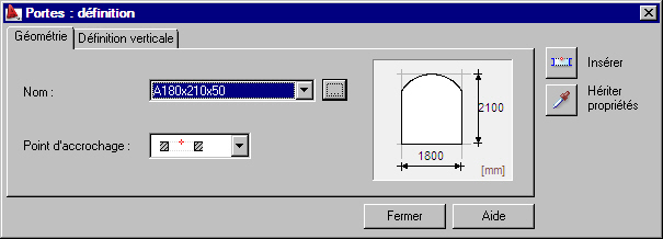

Cette option permet de définir des portes dans les voiles d'un modèle de structure, dans les vues 3D et 2D. La définition des portes se fait dans l’espace 3D, mais pour faciliter la tâche, les baies de portes sont insérées sur les plans horizontaux de l’étage donné (en vue de dessus).
Pour commencer à définir la porte, ouvrez la boîte de dialogue de définition de porte en utilisant l'une des possibilités ci-dessous :
Utilisez les onglets de la boîte de dialogue de définition de porte pour configurer les différents paramètres :
Utilisez les icônes qui se trouvent à droite pour sélectionner un mode de définition de paramètre :
