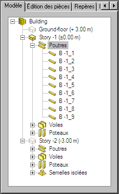

Autodesk AutoCAD Structural Detailing - Formwork Drawings permet le repérage automatique des objets définis dans un modèle de structure. Vous pouvez repérer n'importe quel objet sélectionné dans l'onglet Modèle de la boîte de dialogue Gestionnaire d'objets ou n'importe quelle pièce d'une structure, par exemple un étage.
En repérant des éléments :
Pour effectuer le repérage dans le modèle de la structure, il faut :
  1. sélectionner dans l'arborescence du modèle de la structure tout ou une partie de la structure (un étage ou un élément)
  2. cliquer avec le bouton droit de la souris et choisir Repérage automatique
