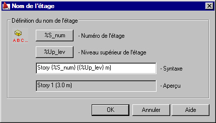

Nom de l’étage
La boîte de dialogue Nom de l’étage permet de définir la syntaxe des noms des étages du bâtiment. Pour ouvrir la boîte de dialogue, cliquez sur le bouton Parcourir (…) dans la boîte de dialogue Paramètres du bâtiment.
Utilisez les variables de la boîte de dialogue :
Le champ Aperçu présente le nom de l’étage issu de la syntaxe définie.
Un nom d'étage défini à l'aide de la syntaxe ci-dessus est pris en compte uniquement lorsque vous définissez un nouvel étage ou lorsque vous copiez un étage existant.
