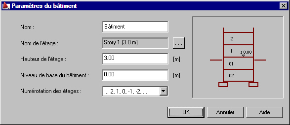

La boîte de dialogue Paramètres du bâtiment sert à définir ou modifier les données de base concernant le bâtiment projeté. Pour afficher la boîte de dialogue, dans l'onglet Modèle de la boîte de dialogue Gestionnaire d'objets, cliquez avec le bouton droit de la souris sur Bâtiment, puis cliquez sur Propriétés.
Définissez les paramètres du bâtiment :
o la définition d'un nouvel étage
o la définition des paramètres du plan de l'étage
le niveau de base du bâtiment (niveau de référence) – le niveau se référant à la partie inférieure du premier étage ; cette valeur influence directement le nom de l’étage (si la variable de niveau est utilisée), dans la boîte de dialogue pour la définition des éléments de la structure (sur l’onglet Définition verticale) et pendant l’insertion de la cote de niveau sur les dessins
la numérotation des étages
