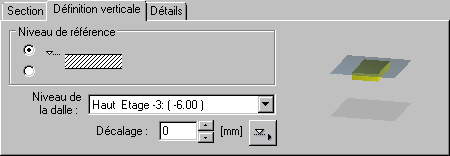

Dalle - définition verticale
Dans l'onglet Définition verticale de la boîte de dialogue Dalle : définition, vous pouvez spécifier la position de la dalle par rapport à un étage actif.
La liste Niveau de référence contient tous les niveaux des étages définis ; la position de la dalle dans le bâtiment est définie par la sélection d’un plan (p.ex. Haut – Etage 2, Bas – Etage 2). Cette liste contient aussi tous les plans obliques définis pour l'étage sélectionné (voir Définition du plan).
De plus, il est possible de définir le niveau de référence de la dalle par rapport au niveau supérieur ou inférieur de l’étage. Les situations suivantes sont possibles :
Niveau de référence
Position de la dalle par rapport au niveau de l’étage
Lors de la définition de la position verticale d'une dalle, vous pouvez définir un décalage par rapport au niveau inférieur ou supérieur de l'étage. Si le décalage est égal à zéro, la ligne de définition correspond au plan supérieur ou inférieur de l’étage. Cliquez sur pour sélectionner un bord horizontal de l'élément déterminant une valeur de décalage.
