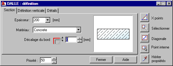

Utilisez les onglets de la boîte de dialogue de définition de dalle pour configurer les différents paramètres :
Pour Priorité, entrez une valeur définissant la priorité d'interpénétration (coupe d'ajustement) des éléments de structure qui se chevauchent.
La partie droite de la boîte de dialogue contient des icônes permettant de sélectionner le mode de définition graphique de la dalle / radier.
- X points
: permet de spécifier des points successifs définissant la géométrie de la dalle ou du radier.
- Sélectionner
: permet de convertir une polyligne fermée en un contour de dalle / radier.
- Diagonale
: permet de spécifier une diagonale, qui définit elle-même un rectangle. La dalle / le radier sont définis sur le contour du rectangle.
- Point interne
: permet de spécifier un point interne d'une zone fermée.
- Cliquez sur
(Hériter propriétés) dans le coin inférieur droit pour adopter les paramètres d'une dalle précédemment définie.
