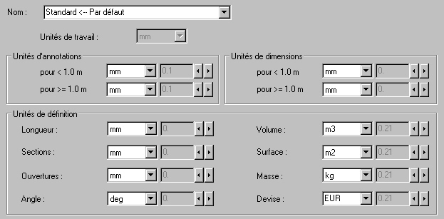

La boîte de dialogue Préférences de l'affaire vous permet de spécifier les unités de différents paramètres.
Spécifier des unités :
- Pour Nom, sélectionnez un jeu d'options ou entrez un nouveau nom.
- Pour Unités de travail, sélectionnez les unités du projet. Vous pouvez modifier les unités de travail d'un projet tant que vous n'avez pas défini le premier élément de structure arbitraire (voile, fondation, poteau).
- Pour Unités d'annotations et Unités de dimensions, indiquez comment présenter les unités de longueur et d'annotation inférieures à 1 m et supérieures ou égales à 1 m pour les valeurs placées dans des dessins (lignes de cote et annotations, par exemple). Par exemple, si l'unité centimètres est sélectionnée pour < 1.0 m, la dimension 0.33 m sera présentée sous la forme 33 cm. Pour ces unités, vous pouvez modifier la présentation du format numérique. Les champs situés à droite permettent de définir le nombre de décimales pour chacune des quantités.
- Pour Unités de définition (appliqué dans les boîtes de dialogue Autodesk AutoCAD Structural Detailing - Formwork Drawings), les unités ont été classées dans les catégories suivantes :
o Longueur, y compris les dimensions de coffrage
o Dimensions de la section : unité d'une section transversale d'éléments de structure
o Dimensions de l'ouverture
o Angle
o Volume
o Surface
o Masse
o Devise
Pour toutes les unités, vous pouvez définir un nombre de décimales pour chaque valeur. Pour modifier le nombre de décimales, utilisez les flèches
. La précision de l'unité est reflétée dans les annotations des éléments.
