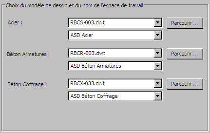

Vous pouvez sélectionner un modèle de dessin pour les modules d'Autodesk AutoCAD Structural Detailing et les noms d'espace de travail (ASD ou Classic ASD, par exemple) dans la boîte de dialogue Options d'AutoCAD, dans Structural Detailing > onglet Paramètres généraux.
Les modèles affectés à chaque pays sont répertoriés dans le tableau ci-dessous :

Sélectionnez l'onglet Béton Coffrage pour choisir le modèle de dessin à ouvrir au lancement des modules Autodesk AutoCAD Structural Detailing - Reinforcement (lors de l'exportation des dessins de coffrage vers Autodesk AutoCAD Structural Detailing - Reinforcement).
