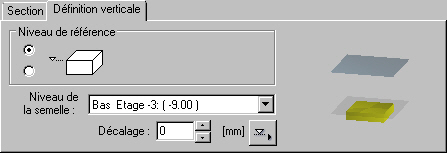

Semelle isolée - définition verticale
Dans l'onglet Définition verticale de la boîte de dialogue Semelle isolée : définition, vous pouvez spécifier la position de la semelle isolée par rapport à un étage actif.
La liste Niveau de référence contient tous les niveaux définis de l’étage actif ; la position de la semelle dans le bâtiment est définie par la sélection d’un plan (p.ex. Haut – Etage 2, Bas – Etage 2).
De plus, il est possible de définir le niveau de référence de la semelle par rapport au niveau supérieur ou inférieur de l’étage. Les situations suivantes sont possibles :
Niveau de référence
Position de la semelle par rapport au niveau de l’étage
1.
2.
Lors de la définition de la position verticale d'une semelle isolée, vous pouvez définir un décalage par rapport au niveau inférieur ou supérieur de l'étage. Si le décalage est égal à zéro, la ligne de définition correspond au plan supérieur ou inférieur de l’étage. Cliquez sur pour sélectionner un bord horizontal de l'élément déterminant une valeur de décalage.
