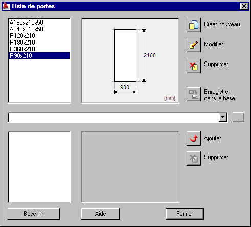

Utilisez la boîte de dialogue Liste d'ouvertures pour effectuer les opérations suivantes :
Remarque : Comme vous pouvez le constater sur l'image ci-dessous, la boîte de dialogue peut être développée de façon à afficher les options figurant dans la partie inférieure, qui permettent d'ajouter des ouvertures à partir du catalogue sélectionné. Pour réduire ou développer la boîte de dialogue, cliquez sur Catalogue.
La partie supérieure gauche de la boîte de dialogue contient la liste des ouvertures définies pour les éléments de la structure. Ces ouvertures seront présentées dans les listes de sélection des ouvertures. Lorsque vous sélectionnez une ouverture dans la liste, un croquis s'ouvre et affiche les dimensions d'ouvertures caractéristiques.
Les icônes de la boîte de dialogue offrent différentes possibilités :
Créer nouveau : ouvre la boîte de dialogue Définition de l'ouverture, dans laquelle vous pouvez définir une nouvelle ouverture. L'ouverture est ajoutée à la liste des ouvertures disponibles dans le projet courant.
Modifier : ouvre la boîte de dialogue Modification de l'ouverture, qui permet de modifier les paramètres de l'ouverture sélectionnée (notamment son nom et ses cotes).
Supprimer : supprime une ouverture sélectionnée de la liste des ouvertures disponibles dans le projet.
Enregistrer dans la base : enregistre l'ouverture dans un fichier de catalogue externe.
Cette partie de la boîte de dialogue contient :
Pour ajouter une ouverture à la liste des ouvertures disponibles dans Autodesk AutoCAD Structural Detailing - Formwork Drawings à partir d'un catalogue, cliquez sur (Ajouter). L'ouverture sera ajoutée à la liste disponible dans la partie supérieure gauche de la boîte de dialogue.
