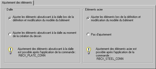

La boîte de dialogue Préférences de l'affaire vous permet de spécifier la méthode utilisée pour ajuster les éléments d'un modèle de structure.
Dans l'onglet Ajustement des éléments, configurez la coupe :
Ajuster les éléments aboutissant à la dalle lors de la définition et modification du modèle du bâtiment
Les éléments aboutissant à la dalle sont ajustés de façon permanente dans le modèle de structure, à mesure que vous définissez ou modifiez le modèle.
Ajuster les éléments aboutissant à la dalle au moment de la création du dessin
Les éléments aboutissant à la dalle ne sont pas ajustés dans le modèle de structure lorsque vous définissez ou modifiez un modèle (les éléments peuvent interpénétrer la dalle définie). Les éléments sont ajustés lorsque vous créez les dessins (plans de fondations ou coupes verticales d'un bâtiment) du modèle de structure.
Ajuster les éléments lors de la définition et modification du modèle du bâtiment
Les éléments en acier sont ajustés de façon permanente dans le modèle de structure, à mesure que vous définissez ou modifiez le modèle.
Pas d'ajustement
Les éléments en acier ne sont pas ajustés dans le modèle de structure (ils conservent leur longueur initiale) ni dans les dessins.
