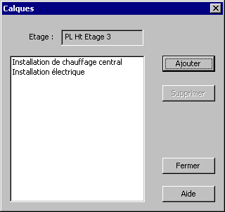

La boîte de dialogue présentée sur la figure ci-dessous sert à définir les calques du modèle de la structure (i.e. un calque du projet architectural de la structure).
Les calques sont définis séparément pour chaque étage.
Pour ajouter un calque à un étage donné (le nom de l’étage est affiché dans la partie supérieure de la boîte de dialogue), il faut cliquer sur le bouton Ajouter. La boîte de dialogue Enregistrer le calque s'affiche.
Un clic sur le bouton Supprimer supprime le calque sélectionné de la liste des calques disponibles pour un étage donné.
