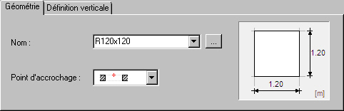

Dans l'onglet Géométrie de la boîte de dialogue Fenêtre : définition, vous pouvez définir les paramètres d'une fenêtre.
Spécifiez les paramètres de géométrie :
- Nom : la forme de l'ouverture de la porte est déterminée par le nom que vous sélectionnez. Pour créer une forme, cliquez sur Parcourir (...) afin d'ouvrir la boîte de dialogue Liste de fenêtres.
- le point d’accrochage de la fenêtre (c’est le point dans l’ouverture de la porte par rapport auquel la baie de fenêtre est insérée dans le voile) ; le point d’accrochage peut être pris :
- A gauche
- Au milieu
- A droite
