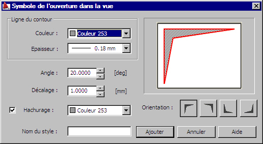

Symbole de l’ouverture dans la vue
La boîte de dialogue sert à définir/modifier le style de l’annotation des ouvertures dans la vue.
Pour afficher la boîte de dialogue Symbole de l'ouverture dans la vue, procédez comme suit :
  1. Dans la boîte de dialogue Styles des symboles, pour Symbole, sélectionnez Symbole de l'ouverture dans la vue.
  2. Cliquez sur Nouveau ou sur Modifier.
Sous Ligne du contour, définissez la couleur et l'épaisseur de la ligne.
Définissez des paramètres supplémentaires :
Pour Nom du style, entrez le nom du style de symbole d'ouverture, puis cliquez sur Ajouter.
