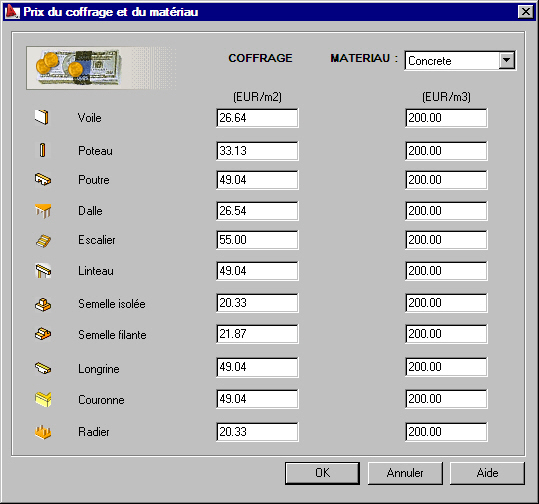

Les options disponibles dans cette boîte de dialogue permettent de choisir les prix du coffrage des éléments de la structure et les prix des matériaux (béton, acier, bois, etc.). Ces prix seront exploités dans les nomenclatures générées par le logiciel.
Pour accéder à la boîte de dialogue, procédez comme suit :
- Cliquez sur Béton Coffrage > Préférences de l'affaire.
- Dans la partie gauche de la boîte de dialogue Préférences de l’affaire, sélectionnez Catalogues, puis sous Catalogues, sélectionnez Matériaux.
- Cliquez sur Prix.
Dans cette boîte de dialogue, vous pouvez définir les prix suivants :
- le prix du coffrage pour chaque élément composant la structure BA (en euros par mètre carré de coffrage) ;
- le prix du matériau (i.e. béton, acier, etc.) pour chaque élément composant la structure (en euros par mètre cube).
