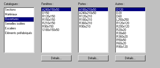

Dans la boîte de dialogue Préférences de l'affaire, vous pouvez spécifier les catalogues des éléments de structure.
Utilisez les catalogues fournis dans Autodesk AutoCAD Structural Detailing - Formwork Drawings pour :
o Sections
o Matériaux
o Ouvertures (portes, fenêtres, autres ouvertures)
o Semelles isolées
o Escaliers
o Eléments préfabriqués (voiles, poteaux, poutres et dalles)
Cliquez sur Détails pour ouvrir une autre boîte de dialogue :
