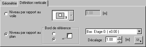

Dans l'onglet Définition verticale de la boîte de dialogue Fenêtre : définition, vous pouvez spécifier la position d'une fenêtre par rapport à un voile ou à un plan.
Définissez la position verticale de la fenêtre :
- Niveau par rapport au voile : lorsque vous placez une ouverture de fenêtre le long de la hauteur du voile (coordonnée Z), deux cas peuvent se présenter (la valeur par défaut est de 100 cm par rapport au niveau du plancher) :
- l'ouverture est positionnée par rapport au niveau inférieur du voile et mesurée par rapport à la partie inférieure de la fenêtre
- l'ouverture est positionnée par rapport au niveau inférieur du voile et mesurée par rapport à la partie supérieure de la fenêtre
- Niveau par rapport au plan : lorsque vous placez une ouverture de fenêtre par rapport à un plan (le niveau du plancher au lieu du niveau de l'étage, par exemple), sélectionnez le plan dans la liste, puis spécifiez les paramètres suivants :
- le bord de référence d'une fenêtre par rapport au niveau supérieur ou inférieur ;
- la valeur du décalage du niveau inférieur ou supérieur de l’étage dans le champ d’édition Décalage.
