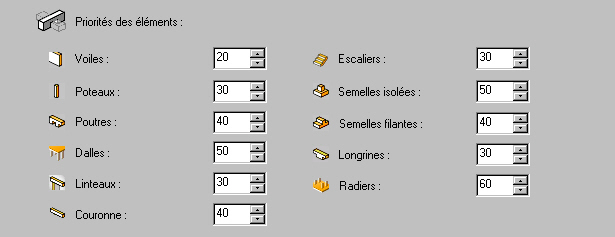

La boîte de dialogue Préférences de l'affaire vous permet de définir les valeurs de priorité (importance des éléments) affectées par défaut aux différents composants d'une structure. Vous pouvez modifier ces valeurs à mesure que vous définissez les éléments de structure.
Une priorité est une valeur qui vous permet de gérer l'interpénétration (coupe d'ajustement) des éléments de structure qui se chevauchent les uns avec les autres. La priorité détermine l'importance de l'élément par rapport aux autres éléments d'un modèle dans le cadre de la création des plans et des coupes . Elle influe également sur le volume et la surface des coffrages de matériaux utilisés dans une structure.

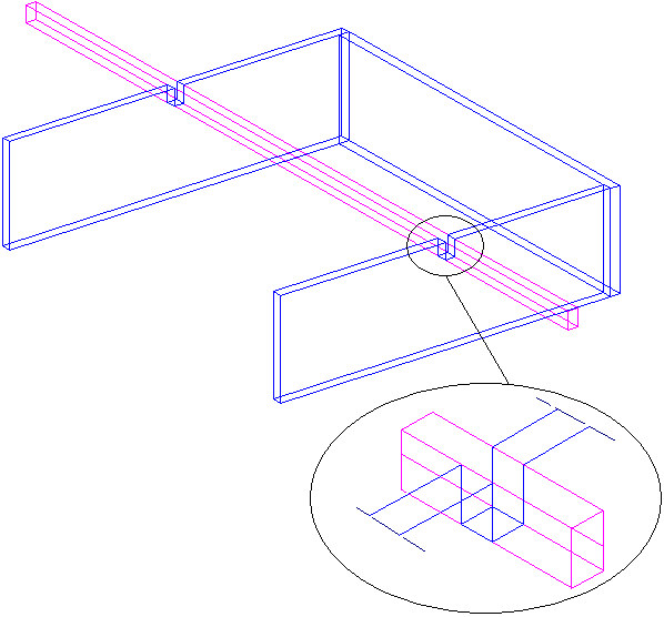

Les éléments dont la valeur de priorité est faible sont ajustés pour laisser la place aux éléments de plus forte priorité. L'élément ayant le niveau de priorité le plus élevé n'est pas modifié. Le dessin ci-dessous illustre interpénétration d'un voile de priorité 30 et d'une poutre de priorité 50. La priorité de la poutre étant plus élevée, le voile est ajusté à la poutre.

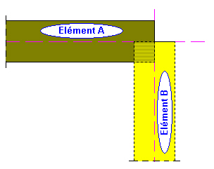

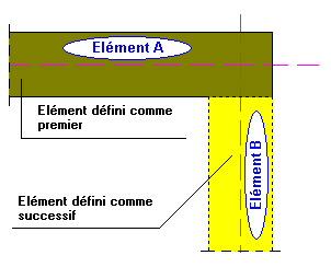

Si des éléments ont la même valeur de priorité, l'élément qui a été défini en premier est traité comme étant prioritaire. Ce comportement est illustré dans les dessins ci-dessous (deux voiles de même priorité).
Elément A défini en premier ![]() |
Elément B défini en premier ![]() |
