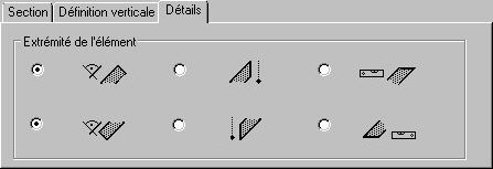

Dans l'onglet Détails de la boîte de dialogue Poutre : définition, vous pouvez sélectionner différents types d'extrémités de poutre.
Remarque : Les options disponibles sur cet onglet ne sont disponibles que si dans la boîte de dialogue sur l’onglet Définition verticale, le plan oblique en tant que niveau de référence a été sélectionné.
Sur cet onglet, vous pouvez sélectionner les extrémités de la poutre située sur un plan oblique (aussi bien le début que la fin de la poutre) :
