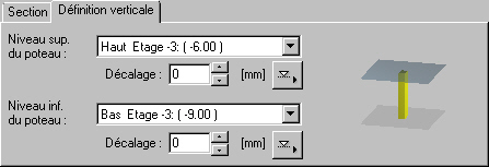

Poteau - définition verticale
Dans l'onglet Définition verticale de la boîte de dialogue Poteau - définition, vous pouvez sélectionner les niveaux (supérieur et inférieur) d'un poteau défini.
Les listes Niveau sup. du poteau et Niveau inf. du poteau contiennent tous les niveaux définis d'un étage actif du bâtiment. La position du poteau dans le bâtiment est définie par la sélection du plan sur lequel le point supérieur et inférieur du poteau sera situé (p.ex. p.ex. Haut – Etage 2, Bas – Etage 2).
Lors de la définition de la position verticale du poteau, il est possible de déterminer un paramètre supplémentaire (décalage du niveau inférieur ou supérieur de l’étage). Si le décalage est égal à zéro, la ligne de définition correspond au plan supérieur ou inférieur. Cliquez sur pour sélectionner un bord horizontal de l'élément déterminant une valeur de décalage.
Remarque : Il est également possible de définir le poteau en l'accrochant uniquement au niveau inférieur d'un étage. La hauteur du poteau est alors définie par la valeur du décalage.
