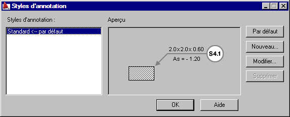

Pour définir le style d'annotation, ouvrez la boîte de dialogue Styles d'annotation en utilisant l'une des possibilités ci-dessous :
Le champ Styles d’annotation contient les styles définis pour l’annotation sélectionnée des éléments de la structure.
La zone Aperçu affiche la représentation graphique du style d’annotation des éléments de la structure.
Utilisez les boutons situés dans la partie droite de la boîte de dialogue pour gérer les styles d'annotation d'éléments :
