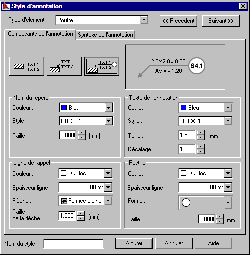

La boîte de dialogue sert à définir les styles d’annotation des éléments de la structure.
Pour ouvrir la boîte de dialogue, cliquez sur Nouveau ou sur Modifier dans la boîte de dialogue Styles d'annotation.
Lorsque vous créez ou modifiez un style, vous pouvez inclure les paramètres pour tous les éléments de structure disponibles :
- Type d'élément : sélectionnez un type d'élément dans la liste. Utilisez les boutons fléchés Précédent/Suivant pour parcourir la liste :
- Poutre
- Poteau
- Catalogue de voiles
- Catalogue de dalles
- Catalogue de radiers
- Semelle isolée
- Catalogue de semelles filantes
- Longrine
- Escalier
- Linteau
- Porte
- Fenêtre
- Réservation / baie - voile
- Réservation/baie - dalle
- Ouverture - poutre
- Nom du style : entrez un nom pour le nouveau style. Lorsque vous modifiez un style, le champ Nom du style n'est pas disponible.
- Onglets d'annotation :
Pour ajouter un nouveau style d’annotation des éléments, il faut, après la définition des paramètres, cliquer sur le bouton Ajouter.
