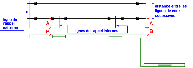

Distance entre lignes (voir le dessin ci-dessous).
Cote minimale : cette cote spécifie la valeur minimale mesurée sur l'impression. La cote n'est pas affichée si sa taille d'impression est inférieure à la valeur donnée (s'applique aux cotes simples et aux cotes de groupe).
Distance des lignes auxiliaires : valeur de décalage par rapport à une ligne de cote (valeur A ci-dessous) ou par rapport à une pièce cotée (valeur B ci-dessous).
