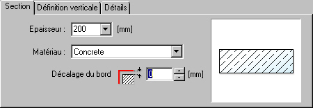

Dans l'onglet Section de la boîte de dialogue Dalle : définition, vous pouvez définir les paramètres d'une section transversale de dalle.
Pour chaque type de section transversale de la dalle, il faut définir les paramètres suivants :
le décalage de la dalle est inférieur à zéro et la définition des points caractéristiques est conforme au sens des aiguilles d’une montre
le décalage de la dalle est inférieur à zéro et la définition des points caractéristiques est inverse au sens des aiguilles d’une montre
