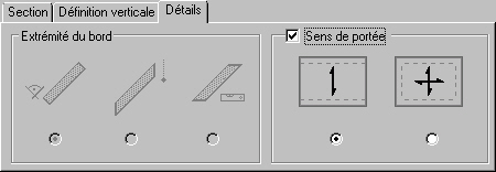

Dalle - détails
Dans l'onglet Détails de la boîte de dialogue Dalle : définition, vous pouvez sélectionner différents types de bords de dalle.
Remarque : Les options disponibles sur cet onglet relatives aux extrémités des bords ne sont disponibles que si dans la boîte de dialogue sur l’onglet Définition verticale, le plan oblique en tant que niveau de référence a été sélectionné.
Sélectionnez les types de bords de dalle pour une dalle située sur un plan oblique :
De plus, dans cette boîte de dialogue vous pouvez déterminer le sens de porté d’une dalle :
  1. Dalle unidirectionnelle
  2. Dalle bidirectionnelle
L’information sur le sens de porté est exploitée pour la création des plans de construction (plans des étages, plans de coffrage des dalles). Par défaut, les dalles ont le ferraillage dans une direction (situé parallèlement au bord d’une dalle).
Dans le programme, un nouveau style des symboles graphiques est disponible ; il permet de définir le mode de dessin du sens de portée d'une dalle (voir Style du sens de portée d'une dalle).
