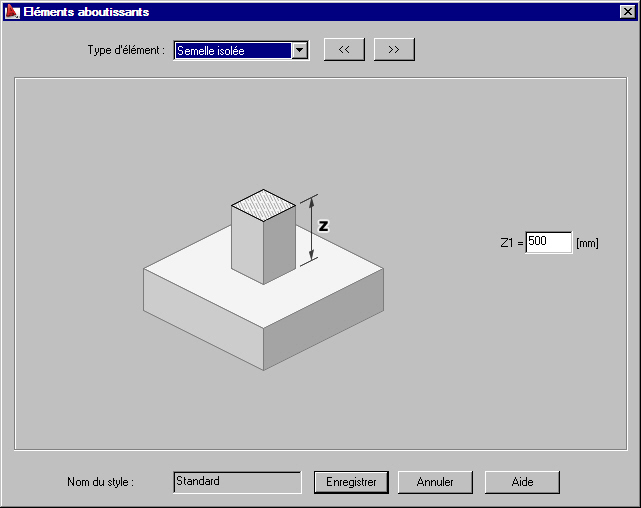

Cette boîte de dialogue sert à définir l’entourage du type d’élément sélectionné. C’est l’entourage qui décide de la longueur des éléments aboutissants dessinés.
Pour afficher la boîte de dialogue Eléments aboutissants, procédez comme suit :
  1. Dans la boîte de dialogue Gestionnaire de modèles de dessin, pour Composants du dessin, sélectionnez Eléments aboutissants.
  2. Cliquez sur Nouveau ou sur Modifier.
Dans la boîte de dialogue ci-dessus, vous pouvez déterminer les dimensions constituant l’entourage de l’élément choisi.
