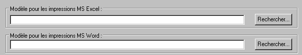

Après la sélection de l'option Gabarits dans l'arborescence disponible dans la partie gauche de la boîte de dialogue Gestionnaire d'impression du tableau, la partie droite de la boîte de dialogue prend l'aspect affiché sur la figure ci-dessous.
Dans cette boîte de dialogue, vous pouvez choisir les formats pour les impressions des tableaux pour deux programmes :
Dans les champs d’édition, vous pouvez saisir les noms des fichiers avec le chemin d’accès complet ; après un clic sur le bouton Rechercher, il est possible d’indiquer le fichier sur le disque dur de l’ordinateur.
