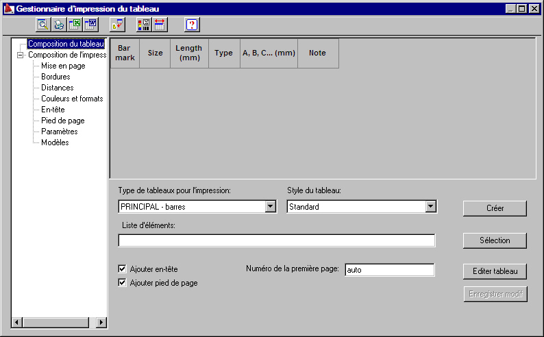

La boîte de dialogue Gestionnaire d’impression du tableau est divisée en deux parties principales :
- la partie gauche contient l’arborescence (voir la figure ci-dessous) dans laquelle vous pouvez, à l’aide de la souris, sélectionner l’une des options disponibles
Composition du tableau
Composition de l’impression
Mise en page
Bordures
Distances
Couleurs et formats
En-tête
Pied de page
Paramètres
Modèles
- la partie droite de la boîte de dialogue contient les options correspondant à l’option sélectionnée par l’utilisateur dans l’arborescence ; la boîte de dialogue est mise à jour après la sélection de l’option. La partie supérieure affiche le type de tableau sélectionné.
