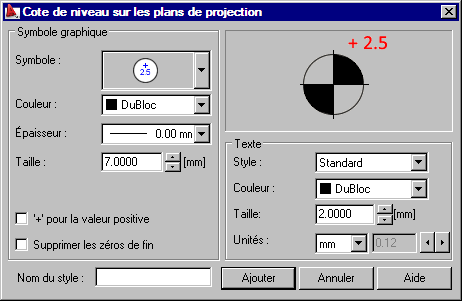

La boîte de dialogue sert à définir/modifier le style de la cote de niveau sur les plans de projection.
Pour afficher la boîte de dialogue Cote de niveau sur les plans de projection, procédez comme suit :
Spécifiez la cote de niveau sur les paramètres de plan :
'+' pour la valeur positive : si vous activez cette option, la valeur du nombre présenté dans la cote du niveau est supérieure à zéro.
Supprimer les zéros de fin : si cette option est activée, au cas où des zéros (un ou plusieurs) suivent les nombres situés après la virgule, ils sont supprimés (au lieu du nombre 12,2300, le nombre 12,23 est inscrit).
