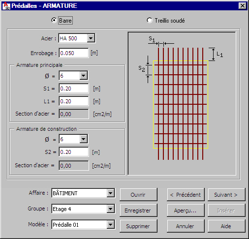

Cette option permet de définir l'armature à générer dans les prédalles. Vous pouvez sélectionner deux types d'armature de prédalle :
Pour accéder à cette option, cliquez sur Suivant après avoir choisi l'armature par barres. Le logiciel affiche la boîte de dialogue ci-dessous.
Spécifiez les paramètres suivants :
o diamètre des barres f
o espacement des barres principales S1
o longueur L1 servant à assembler les prédalles adjacentes
o espacement des barres des armatures de construction
Pour les armatures principales et de construction, le logiciel calcule la section d’acier sur m2 à partir des paramètres définis.

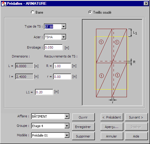

Après la sélection des armatures par treillis soudé, la boîte de dialogue Prédalles -Armature s'affiche.
Pour effecteur les armatures par TS, il faut définir les paramètres suivants :
o recouvrements d'armature R et r
Une fois que vous avez défini les paramètres d'armature de la prédalle, cliquez sur Suivant. La boîte de dialogue Prédalle - Paramètres du dessin s'affiche.

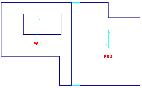

Un exemple de la répartition des prédalles est présenté sur la figure ci-dessous. Il est possible de générer le plan d’armature (par barres ou par TS) pour chaque prédalle
