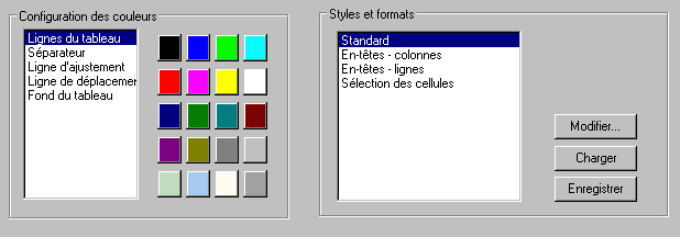

Après la sélection de l'option Couleurs et formats dans l'arborescence disponible dans la partie gauche de la boîte de dialogue Gestionnaire d'impression du tableau, la partie droite de la boîte de dialogue prend l'aspect affiché sur la figure ci-dessous.
Dans la zone Configuration des couleurs, vous pouvez sélectionner la couleur des éléments du tableau suivants :
Sous Styles et formats, vous pouvez sélectionner les formats et les styles utilisés pour les éléments du tableau suivants : en-têtes des lignes et colonnes du tableau, et texte du tableau. Cliquez sur le bouton Modifier pour ouvrir la boîte de dialogue dans laquelle vous pouvez sélectionner un format (police, couleur de la police, ajustement) pour les éléments du tableau.
