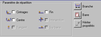

Lorsque vous cliquez sur , la boîte de dialogue Armature coupée s'affiche :
Remarque : Les options Tangent, Intersection et Sur barre ne sont pas disponibles dans la version actuelle du logiciel.
Cette méthode ne peut être utilisée que pour la définition de la répartition des barres sur les armatures existantes. L’option a été conçue de façon à pouvoir répartir facilement les barres à partir des points caractéristiques (pas toutes les options sont disponibles) :
Vous pouvez effectuer la répartition sur :
Les commandes de la ligne de commande sont configurées de façon à permettre la sélection d’une ou des plusieurs barres/branches à la fois. De plus, il est possible de changer de position de la barre répartie par rapport à l’axe de la barre / branche.
