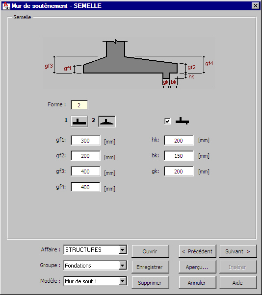

Après la fin de la définition des dimensions du mur de soutènement et un clic sur le bouton Suivant >, le logiciel affiche la boîte de dialogue ci-dessous.
Dans cette boîte de dialogue, vous pouvez choisir le type de la géométrie de la semelle du mur de soutènement :
Si vous cliquez sur
, la semelle du mur de soutènement et la bêche sont générées.
La partie inférieure de la boîte de dialogue comprend la liste de dimensions définissant la géométrie de la semelle du mur de soutènement. Le nombre de dimensions dépend du type de la semelle du mur.
Une fois que vous avez défini les dimensions de la semelle du mur de soutènement, cliquez sur Suivant pour afficher la boîte de dialogue Mur de soutènement - Tablettes.
