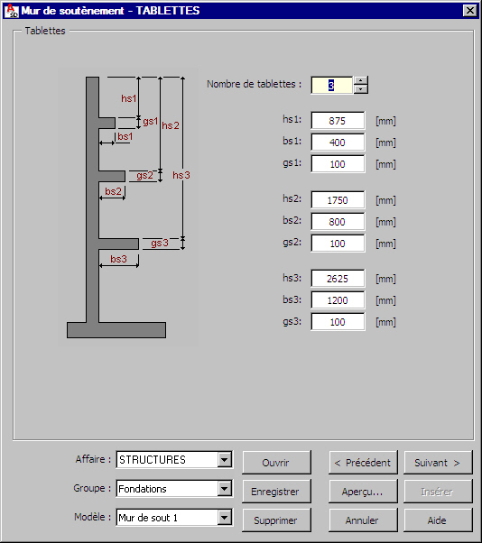

Après la fin de la définition des dimensions de la semelle du mur de soutènement et un clic sur le bouton Suivant >, le logiciel affiche la boîte de dialogue ci-dessous.
La partie supérieure de la boîte de dialogue contient le champ permettant de sélectionner le nombre de tablettes du mur de soutènement (NOTE : le nombre de tablettes ne peut pas dépasser 3). Après la sélection du nombre de tablettes, la liste des dimensions des tablettes respectives s’affiche.
Une fois que vous avez défini les dimensions des tablettes du mur de soutènement, cliquez sur Suivant pour afficher la boîte de dialogue Mur de soutènement - Armatures.
