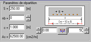

Pour accéder à cette option, cliquez sur afin d'afficher la boîte de dialogue Armature coupée :
La partie gauche de la boîte de dialogue contient les paramètres définissant la répartition des armatures dans une zone :
A côté, le dessin de la répartition d’armatures est affiché. Au-dessous du dessin, les options permettant le positionnement sont disponibles.
Les méthodes de répartition suivantes sont disponibles :

Dans le cas où vous définissez la répartition au moyen de la méthode 1 ou 2, il faut indiquer la barre ou la branche de l’armature ; le pointeur de la souris prend la forme d’un carré. Après la sélection et le positionnement initial des armatures par le logiciel suivant les paramètres de la répartition définis dans la boîte de dialogue, il est possible de définir (à l’aide des options disponibles dans la ligne de commande) les paramètres suivants :
Dans le cas où vous définissez la répartition au moyen de la méthode 3, les points d’extrémité sont déterminés par l’utilisateur. Pour le type 4, la répartition se fait sur les objets entiers que vous avez sélectionnés : ligne, polyligne, cercle.
L’utilisateur peut modifier les valeurs les paramètres énumérés ci-dessus à l’aide des options disponibles dans la boîte de dialogue, mais dans la boîte de dialogue, il n’est pas possible de modifier le côté où les armatures sont placées.
La méthode de répartition des armatures consiste à définir le nombre/espacement ou l’aire de surface sur mètre courant. Les crochets ne sont pas pris en compte dans la répartition sur barre. Pour la répartition sur le fragment, le logiciel prend en compte la longueur entre les arrondissements.
